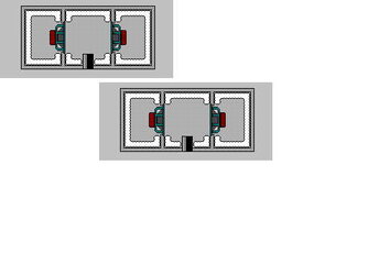

Hallo
ich möcht mir für meine 2 Monacor Blackbass 10 ein neues Bandpassgehäuse bauen.
Das alte habe ich nach schätzwerten gebaut und es dröhn natürlich.
Das Auto ist ein Vectra B Limo Skisacköffnung für Max. 2 10mm Rohre passend.
Endstufe Carpower Wanted 530 Watt RMS
Radio Jvc kd-sh9101
Kann mir jemand die benötigte größen des ports und der Kammern sagen (3 Stück), Musik hauptsächlich Techno hätte gern eine mischung aus klang und druck.
TSP des subs
Resonanzfrequenz (fs)32Hz
Mittl. Schalldruck (1W/1m)86dB
Nachgiebigkeit (Cms)0,19mm/N
Bewegte Masse (Mms)130g
Mechanische Güte (Qms)7,2
Elektrische Güte (Qes)0,46
Gesamtgüte (Qts)0,43
Äquivalentvolumen (Vas)30 l
Kraftfaktor (BxL)10,5Tm
Lineare Auslenkung (XMAX)±15mm
Eff. Membranfläche (Sd)325cm2
