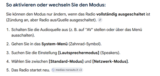

scheinbar ist mein Radio auf Network Mode eingestellt, da ich nur die Balance ändern kann und aus den Lautsprechern vorne fast nichts kommt. Wie stelle ich den Lautsprechermodus auf Standard um? Habe schon einen Reset gemacht und auch das Radio schon vom Strom getrennt, aber wenn das Radio wieder hochfährt, werde ich nie nach dem Lautsprechermodus gefragt.. Wie macht man das?
