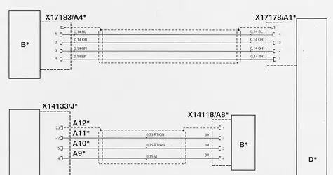

So hab mir die BMW-Buchse jetzt einfach mal gekauft und stehe nun natürlich vor dem nächsten Problem. Wie bekomme ich die Pin-Belegung raus? Hier mal ein Bild aus der Einbauanleitung von BMW:
[attachment=1:2x5syt3u]pinbelegung_audio_buchse.jpg[/attachment:2x5syt3u]
Also die Buchse hat auf dem Bild den Buchstaben B. und die beiden Stecker haben am Ende die Bezeichnung A4 und A8 am Ende, wobei A8 für die Klinke-Buchse ist und A4 für USB.

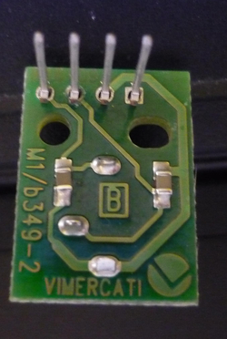

Hier mal ein Bild von der Platine der Klinkenbuchse:
[attachment=0:2x5syt3u]Platine.JPG[/attachment:2x5syt3u]
Hier würde ich schon von der Farbgebung vermuten, dass Violett (VI) Masse ist, und Rot/Weiß (RT/WS) und Rot/Grün (RT/GN) für die beiden Kanäle links und rechts sind.
An die USB-Platine komme ich leider nicht ran, weil die leider in einem extra Metallgehäuse steckt. Aber die Belegung in der Anschlussbuchse ist ja genormt und entspricht dem Bild, also könnte ich doch jetzt versuchen die Pins vorne und hinten einfach auf Durchgang zu prüfen und so die Belegung raus zu bekommen, oder stell ich mir das jetzt zu einfach vor?
