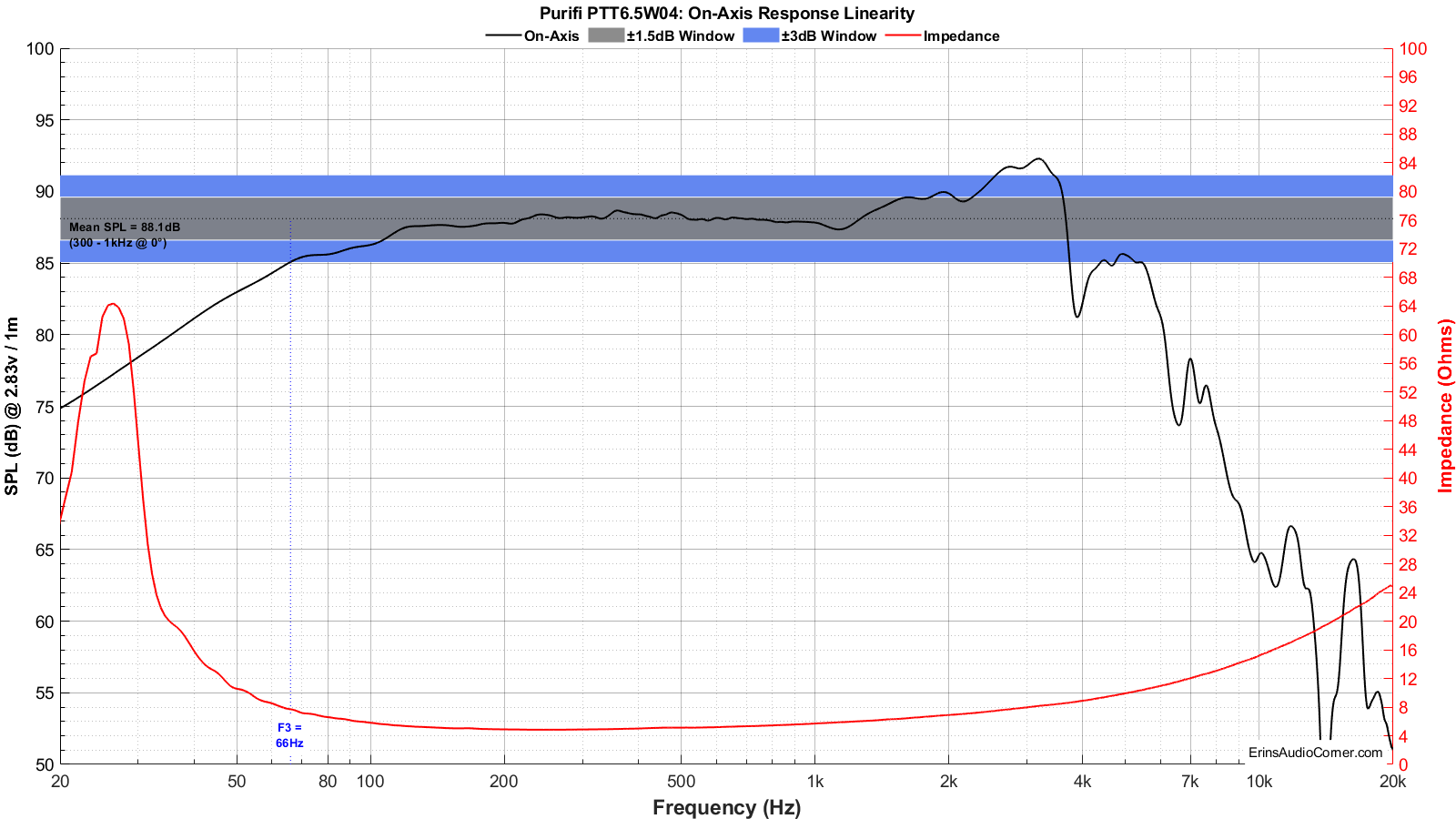

Bin gerade das erste Mal auf Purifi Audio und ihre optisch doch etwas gewöhnungsbedürftigen Chassis gestoßen. Kennt ihr die Dinger? Schon mal welche gehört/gemessen?
Die Chassis sind ja dank der speziell geformten Sicke für sehr hohe Auslenkungen mit gleichzeitig sehr geringen Verzerrungen ausgelegt.
Jamand damit Erfahrungen gesammelt? Ist das DIE Innovation?

gibt/gab auch schon andere 6 zoll chassis die 13 mm x-max angabe haben , aber das ist dann nur als sub zu gebrauchen
zaubern kann keiner
Mfg Kai

Frage: Läuft der in der Tür, ca. 70 Liter, ohne Sub und macht ordentlich Baß? Bei den Werten:
Also ein Sub ist das kaum ... ;)
Läuft doch prima bis 2k. Und darüber muß man ihn halt ordentlich trennen.
