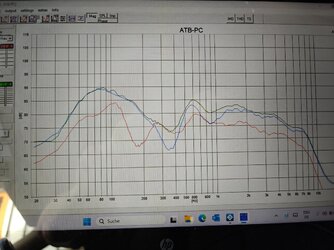

Kann mir bitte jemand einen Tip geben?
Bin am Verzweifeln.
Verbaut ist ein Brax ML6D im geschlossenen Gehäuse. Ca. 15 Liter. Wände sind ausreichend stark. Gehäuse mit echter Schafwolle locker gefüllt.
Anfangs habe ich den Tieftöner senkrecht ausgerichtet und hatte zwischen 120 und 250 Hz eine starke Auslöschung.
Bei ca. 300 Hz hätte ich trotz 24db Filter bei 165Hz ein starkes Aufbuckeln, welches den Mitteltöner beeinflusst hat.
Bild 1. rote Kurve
Jetzt habe ich den Tieftöner im ca. 20 Grad Richtung Fahrer ausgerichtet.
Die Auslöschung ist schon ab 120 Hz bis 180 Hz. Also viel schmalbandiger.
Bild 2 blau ist ATB Test Signal, rot ist ATF coreliertes rosa Rauschen
Was kann ich noch tun um diese schei.... Auslöschung Weg zubekommen?
LG Oliver

Chassis muss weiter in den Fußraum rein in Richtung Spritzwand, dann geht das evtl weg.
Ansonsten kannstu machen nix.
Ich vermute Beifahrerseite?
Nein. Fahrerseite. Beifahrerseite passt ja. Ist die Blaue Linie bei Bild 1
Hi
Das ist der Einbauplatz, da kannst Du nur wie modder geschrieben hat den Platz ändern. Du wirst das umgekehrte Verhalten auf der Fahrerseite messen.
Das ist mit ein Grund warum Kickpaneele oder eine Platzierung in der Spritzwand einen großen Vorteil haben.
Was Du noch tun kannst ist höher Trennen, also erst bei 300-400Hz. Keine Angst, wenn die Phase gut passt spielt das trotzdem oben und entlastet Dir sogar Deinen MT

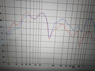

Auf der Beifahrerseite mit gleicher Methode die TT messen und vergleichen. Ist das Verhalten gespiegelt genauso, dann ist es einfach das Fahrzeug/Position.
Auf der Beifahrerseite gibt es eine Auslöschung zwischen 350 und 380 hz. Aber viel sanfter. Rot ist die Fahrerseite, blau die Beifahrerseite Grün die Summe beider.

kannst du machen, "Fahrerseite" ist kein Zwang. Rein theoretisch geht auch Rücksitzbank.
