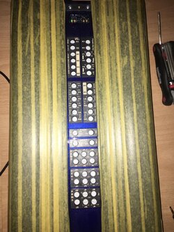

Also habe da sehr viele "kits" drin. Schicke nachher mal
Ein Bild / oder hast du spontan eins?
Wenn man viele Kits verbaut hat, wird vermutlich gerade eben nicht das Direct Kit verbaut sein.

So sieht das Ganze aus
Definitiv keine "direct".
