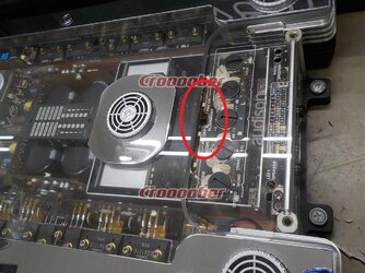

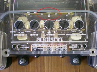

Zufällig entdeckt. Das Internet gibt dazu trotz intensiver Suche 0,0 Infos her.
Laut Audison Handbuch gibt es auf der Input Seite einen Schalter "Pre ON/OFF", der den Vorverstärker ein-/abschaltet.
Viele Bilder im Internet zeigen auch diesen kleinen Schalter und die zugehörige Gravur der Blende.
Es gibt jedoch auch einige Verstärker (u.a. meiner), die den Schalter nicht haben.
Also nicht nur nicht bestückt, sondern scheinbar ein komplett anderes Sub-Board mit ner weißen LED an der Stelle.
Die Blende ist dazu passend ohne Ausschnitt und entsprechend graviert ohne diese Pre Beschreibung (Rahmen).
Gibt's dazu ne Erklärung? Ich nehme mal an, der Schalter war ursprünglich da (da in der Anleitung beschrieben) und ist später entfallen...
