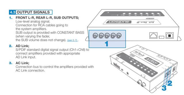

Nachdem ich nun die analogen Chinchausgänge des Audison Bit Ten D benutze zur Verbindung mit der Endstufe Voce 5.1k
funktioniert die Subwoofer- Lautstärkenregelung nicht mehr. In der Beschreibung steht dazu folgendes:
Kann das denn wahr sein, dass das Subwoofersignal nun nicht mehr über den DRC regelbar ist???
