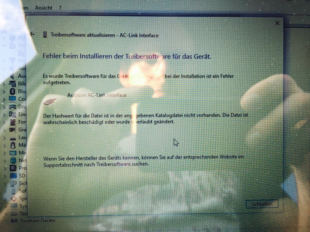

Hallo zusammen , ich verzweifel langsam mit der Audison Bit One Software .
Notebook ist ein Asus F205Ta was extra für diesen einen zweck angeschafft wurde , das erste Notebook hat nur Mucken gemacht und wurde schließlich Ausgetauscht .
Bei dem neuen Notebook ist Windows 10 Installiert .
Jetzt zum Problem :
Die Software lässt sich ganz normal Installieren aber es Fehlt immer im Geräte Manager der Usb Ac Link driver .
Gesagt getan alle Schritte in der Anleitung Befolgt doch ich bekomme das Teil nicht zum Laufen .
Habe schon die Software von der Cd Installiert dann komplett alles Gelöscht und die Software der Seite Benutzt .
Nach der Treiber Aktualisierung des Ac Link Drivers kommt immer Hash Wert ... Installation Fehlgeschlagen .
Vielleicht kann mir jemand Helfen so langsam bin ich fertig mit der Sache .

Das Problem liegt woanders.
Der Windows7 Treiber ist nicht signiert.
Das heisst bei aktivierter Option, dass nur signierte Treiber akzeptiert werden, verweigert Windows die Installation.
Windows 7 fragt während der Installation noch (glaub ich), ob man trotzdem installieren möchte, bzw. es lässt sich im laufenden Betrieb deaktivieren.
Windows 8 und ich vermute auch Windows 10 bieten diese Option nicht mehr an - bzw. so einfach.
Ich habe die BitOne Treiber letztens erst auf einem Win8.1 x64 installiert.
Dazu muss man umständlich die Installation unsignierter Treiber erlauben:

Welche Fehlermeldung kommt denn genau, sprich Fehlercode + Meldung?
Irgentwas mit Hash Wert oder Datei Fehlerhaft
Ah, ok, stimmt ich erinnere mich.
Der Hashwert in der INF-Datei stimmt nicht mit der Datei überein.
Somit ist die Signierung fehlerhaft und es ist genau das Problem mit der Treibersignierung.
Also lösch das Gerät mal aus dem Gerätemanager, zieh den BitOne ab und starte Windows in dem Modus.
Dann anstecken und nochmals Treiber installieren - irgendwann geht das schon.
Eventuell hast du den Modus nicht ganz erreicht - ist ja bisschen umständlich.

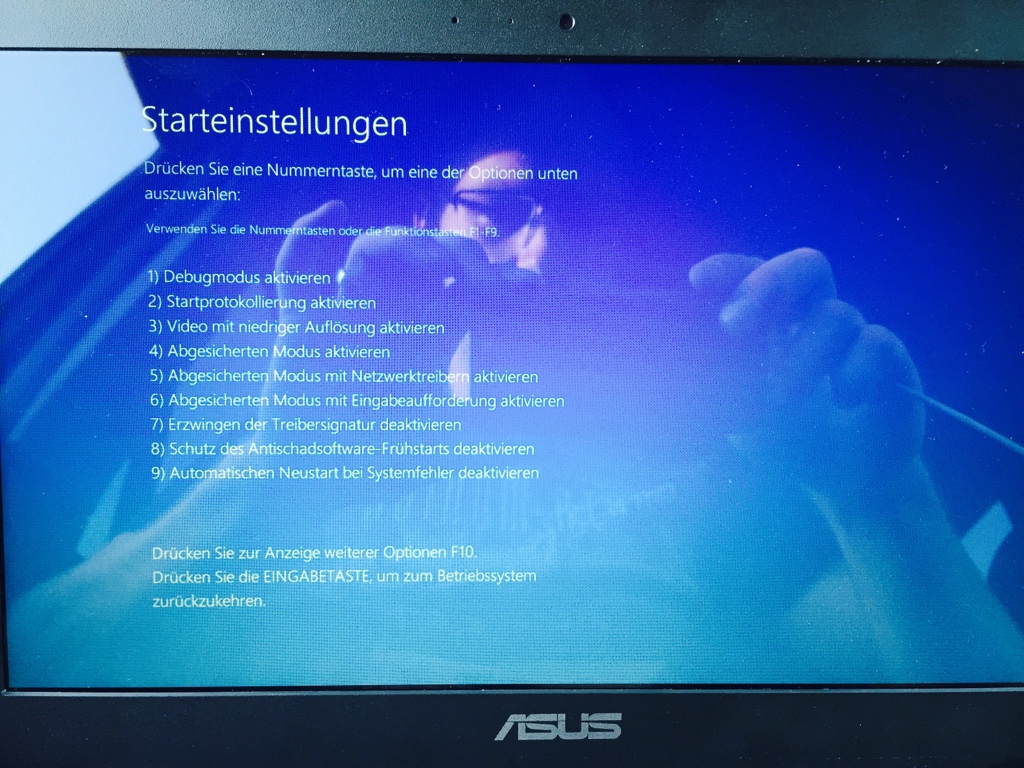

So war gerade am Auto , habe nochmal alles gemacht und getan .
Sobalt ich die Treibersignatur ausschalten will Reagiert die Tastatur nicht mehr sprich ich kann nicht die Taste f7 oder 7 bestätigen .

Versuch die fn taste und f7. Oder sonst eine externe USB Tastatur. Viele Notebooks haben bei den F-tasten andere Funktionen zugeordnet.
Das ist aber wirklich nur die "7" Taste.
Warum dein Notebook dann nicht mehr tut? :kopfkratz:
Aber ohne das kriegst du den Treiber nicht drauf.
