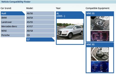

Laut Audison Website ist der DMI auch mit dem Audi MMI 3G Plus kompatibel. Dies finde ich SEHR interessant und daher würde ich mir den DMI gönnen, wenn er auf dem Markt ist, mir ein Händler diesen zum Test auf Funktionalität mit dem MMI 3GP zur Verfügung stellt und der Preis sich von 619€ in eine "akzeptable" Preisregion pendelt.
Hier mal die Darstellung von Audison, wo explizit auf das MMI 3G Plus hingewiesen wird (erkennbar am "Joystick" auf dem Drehrad).

Zum DMI und MMI3GP:
Das MMI3G hat bereits einen Joystick auf dem Drehrad, zumindest wenn man die große Navi Plus Version hat! Also nicht das MMI3GP mit dem MMI3G verwechseln.
Beim 3GP ist das Menü neuer, es kann A2DP und in den größeren Versionen auch Google Earth usw.
Bei mir im Audi A6 4F wurde das MMI3GP beispielsweise nie verbaut, jedoch habe ich trotzdem ein Joystick auf dem Drehrad.
Aus deinem Bildauszug von Audison geht nicht hervor, das es kompatibel mit dem MMI3GP wäre, lediglich mit dem MMI3G, was sowohl der DA1 als auch der DA2 ebenso unterstützen.
Jedoch bin ich mir nicht sicher, ob mit dem DA1 und DA2 nicht auch Musik bei einem MMI3GP heraus kommt. Ich meine da mal gesehen zu haben, das es Umbauten gab, die in der Kombination schon funktionieren oder funktioniert haben.
Trotzdem wäre es mal interessant zu wissen, welchen Unterschied es nun genau bei den Geräten gibt.

Habe gerade nochmal in den Bauberichte Thread von deiner Kuh nachgesehen. Da sind jetzt leider noch keine Bilder von deinem MMI, aber wenn die Grafik und das Menü in deinem Auto so aussehen, wie auf dem von dir geposteten Bild, dann hast du noch ein MMI3G mit Navigation Plus. Genauso wie bei mir im Auto auch. Da funktioniert der DA1 doch mindestens genauso gut, wie der DA2, der bei mir verbaut ist. Fader geht nicht wirklich, entweder nach Vorne, oder zunehmend leiser (nach hinten faden) bis kein Ton mehr kommt, da digital lediglich 2-Kanal Stereo ausgegeben wird. Über die analogen beim DA2 gehts Faden auch komplett wie erwartet. Bass und Treble lässt sich einstellen, allerdings nur +-3 Punkte von maximalen +- 7 beim Audi. Das heißt man ist eingeschränkter, aber ich persönlich nutze diese Einstellungen sowieso eigentlicht nie.
habe gerade nachgeschaut und so wie es aussieht hast du recht.
Habe wohl das MMI 3G mit Navigation Plus.
Also funktioniert der Audison DA1 mit dem MMI 3G, obwohl er in der Kompatibilitätsliste von Audison folgendes steht?
Dies würde bedeuten, dass ich mir wieder einen DA1 besorgen kann, welcher günstiger als der DMI sein sollte.
Verstehe ich dich richtig, dass du ihn mit einem 6to8 und nicht mit dem Bit One betreibst?
