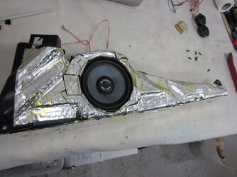

P.S. kannst den A130 auch komplett geschlossen verbauen. Funzt sehr gut!
Hier mal ein Bild von einem Gladen RS 130 in einem gedämmten E39 Gehäuse.
LG
Der war gut :-D!!!
