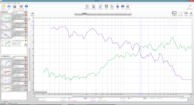

Ich habe viel mit dem HX 165 Phase probiert und gemessen.
Von 1,5 kHz 24dB LW bis ca. 2,8 kHz funktioniert die Kombi - je nach Fahrzeug und Vorlieben.
In der Praxis trenne ich ebenfalls mit 18 dB BW bei 2048 Hz. Da liegt auch in etwa der saubere Übergang, wenn man nicht mit dem EQ eingreift:
