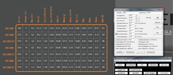

Derzeit spielt der Sub in ein geschlossenes 50 Liter Gehäuse ( ja ich weiß ist absolut zu groß )
Mit BassCAD habe ich mich mal hingesetz und die TSP Daten des Subs eingetragen und auch den Sub ausgemessen,
damit BassCAD das Eigenvolumen berechnen kann.
Das Problem ist, als Geschlossen bekomme ich so ziemlich die gleiche Kurve ausgespuckt wie im Manuale angegeben.
Da ich ihn aber lieber im BR spielen lassen mag, durch den tieferen Frequenzgang, nur ich bekomme nicht annährend
die Kurve so wie im Manuale !
Übersehe ich etwas ? Hat jemand einen Hinweiß bzw Rat für mich ? Übersehe ich etwas & muss noch was anpassen ?

Ignoriere die Hertz Angaben bitte...die sind leider sehr untauglich mMn.
25l GG passt immer.
