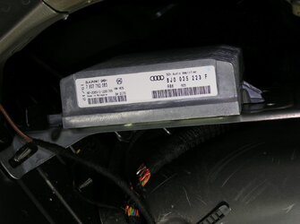

ich habe hinten die Verkleidung weg geschraubt. Im Bereich des Original-Blaupunktverstärkers 7607792083 habe ich auf dem Trägerblech ca. 18X30X8 cm Platz. D.h. die Eton SDA100.6 würde da passen. 10Ampblau.jpg
Etwas erstaunt war ich über den Preis, naja Qualität kostet halt was.
Ich werde mal ein paar Tage darüber nachdenken ich den Amp kaufe.
Am jetzigen Verstärker liegt ja an 11 CAN low: or/br und CAN high 12: or/li, je 0,35mm², das CAN-Bus an. Der SDA100.6 unterstützt das ja nicht, habe ich dann ständig einen Fehler im Speicher wenn ich den Amp tausche, oder wie löst man das Problem??
