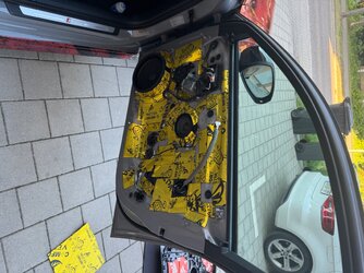

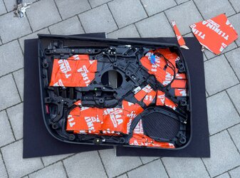

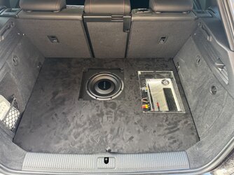

Ich habe ein serienmäßiges Bang & Olufsen system, das bereits durch dämmen aller türen und des Kofferraums aufgewertet wurde. Desweiteren wirde der serienmäßige woofer durch einen Hertz MPC250S2 ersetzt der von einer audio system f2300 befeuert wird.

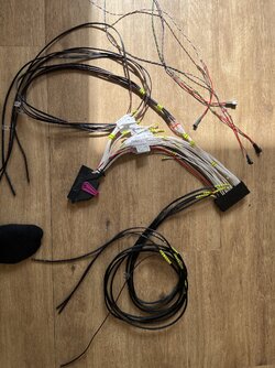

Nun wollte ich den b&o verstärker komplett raus werfen und durch einen guten dsp verstärker ersetzen. Aber ich blicke hier nicht mehr durch… hat mein audi das most150? Oder wie bekommt der neue dsp sein signal? Was könnt ihr mir denn empfehlen? Anbei noch ein paar bilder.

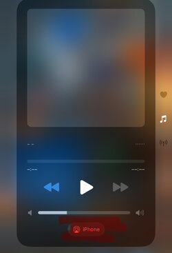

Bei meinem IPhone lässt sich das easy umstellen.
Über diesen Butten
CarPlay kannst du trotzdem nutzen, auch wenn du via BT streamst

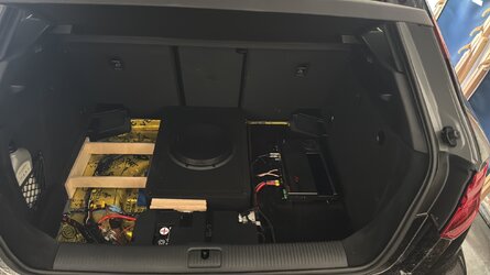

Der kabelbaum schaut sehr wild aus :D
auf dem f
Ja gack werde ich definitiv nächste woche mal besuchen, hab nur ca 20 km zu ihm ;-)
Danke für die viele tipps, ich lese mich weiter ein.
Auf dem Foto, stimmt 🙈
Ist aber alles beschriftet, so das ich jede Leitung zuordnen kann.
