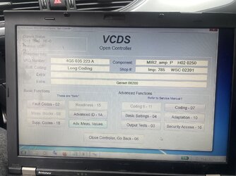

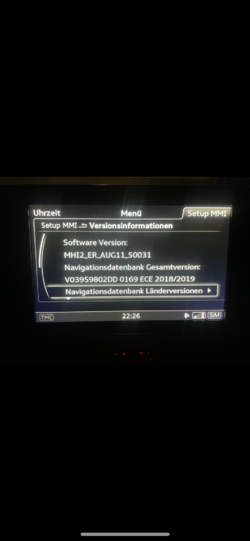

Ich habe Audi a6 mopf 2015 Bj. mit oem Bose system.Habe ich probiert ein gebraucht nav tv zen V,aber geht nicht.
Problem liegt beim defekte zen oder soll ich most 25 gerät haben?

A6 4G aus BJ 2015 hat MMI 3G+ und daher Most 25
Bei mir ist mib 2,das steht bei Bilder.

Sorry. Hast Recht. Ab 2015/2016 wurde bei A6 und A7 4G MIB verbaut.
