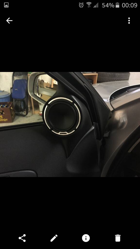

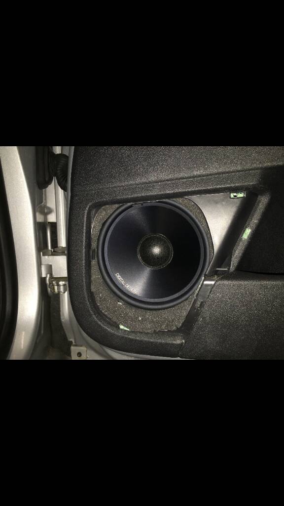

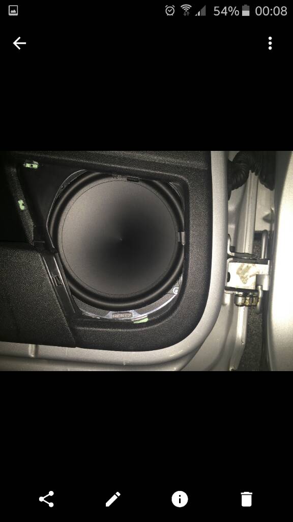

Hi, also ich hab in meinem 8PSportback die 1800.3 problemlos in die Tür bekommen. Dazu im modelierten Spiegeldreieck den 700.3 und den Ht in die Asäule. Funktioniert für mich perfekt. Bilder gibts im Hertz Mille Threat. ;)
Gruß Chris
