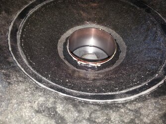

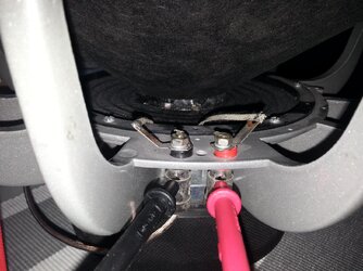

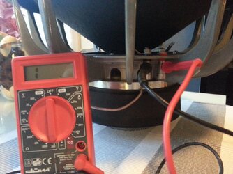

Hab heute den Sub durchgemessen.
Linke Spule hat falsche Werte.
Von hochohmig bis Durchgang offen alles dabei.
An den Anschlüssen außen lags nicht.

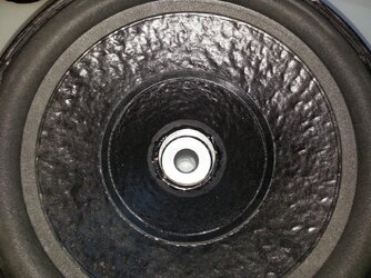

Also Staubschutzkalotte runter und die Lötverbindungen nachgearbeitet.
Mit dem Messgerät waren danach an der Spule 2,4 Ohm zu messen und blieben auch nach Bewegen der Membran.
Die Kalotte wieder verklebt. Durchtrocknen lassen bis morgen und dann im Auto probieren. Bitte die Daumen drücken. :thumbsup:
