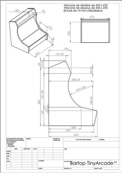

Anbei mal der Plan andem ich mich orientiert habe und das angerissene MPX-Stück. Die Rundungen werde ich mit der Oberfräse ausfräßen, die geraden Schnitte mit einer Tauchsäge.
Das MPX wird später mit Epoxyfüller bearbeitet und anschließend dann mit stumpfmattem Acryllack lackiert. Das Controlpanel und die Seitenteile möchte ich dann mit Folie bekleben.
Edit: Das Foto ist doof, geht aber nicht besser mit meinem Handy. Die meisten Striche sieht man leider nicht.

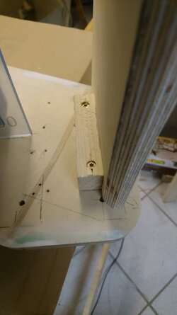

Am Gerät ging es in soweit weiter, als dass ich ihn schmäler gemacht habe, die T-Molding-Nut gefräst habe und alles so verschraubt habe, dass es zum Lackieren wieder komplett zerlegt werden kann. Auch die Monitorhalterung ist schon eingezogen. Jetzt installiere ich erst mal den PC. Ich bin mir noch nicht sicher ob es bei der SSHD bleibt, oder ob ich besser auf eine SSD umsteige. Danach beschäftige ich mich mal noch mit dem umflashen meines Arduino Mega in einen LEDWiz-Clon.
Morgen wird gespachtelt und geschliffen und der PC verbaut. Wenn es die Zeit zulässt auch die erste Schicht grundiert.

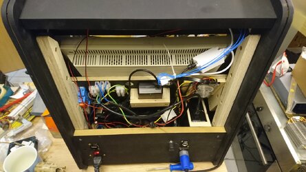

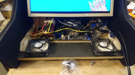

Heute hab ich mich um das Verbauen des PCs gekümmert. Der PC wird auf einer extra Platte verschraubt, die als Einheit entnommen werden kann. Dazu musste das SFX-Netzteil leicht modifiziert werden (Kabelausgang jetzt am Deckel), was ich gleich genutzt habe um den Lüfter gegen einen temperaturgeregelten zu tauschen. Da alles ziemlich eng ist, konnte ich die SSHD nicht mehr mit auf dem Brett verbauen

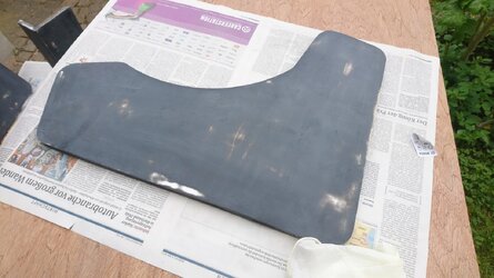

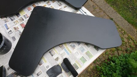

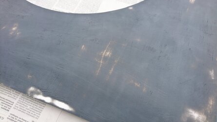

Was die Lackierung angeht habe ich mal ein Stück MPX zu Testzwecken lackiert. Grundsätzlich funktioniert es, allerdings muss man schon 2-3 Schichten Füller auftragen und natürlich auch zwischenschleifen. Da werde ich wohl ein paar Dosen mehr brauchen, aber nun gut...

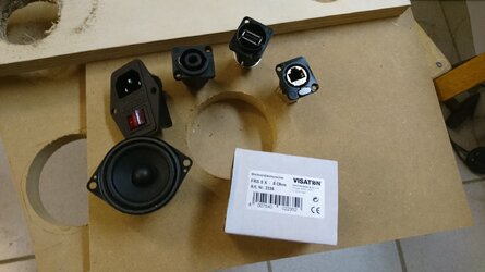

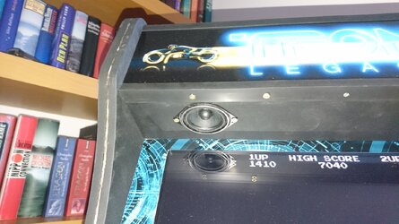

Dann habe ich heute mal Anschlussbuchsen und Lautsprecher bestellt. Entschieden habe ich mich für die Visaton FRS 5X. Dazu noch USB, LAN und Speaker Twist​ von Neutrik. Die Speaker Twist, da ich noch einen exteren Subwoofer mit 11 Liter Gehäuse bauen werden. Entschieden habe ich mich da für einen Tang Band W6 1139 in Bassreflexbauweise.

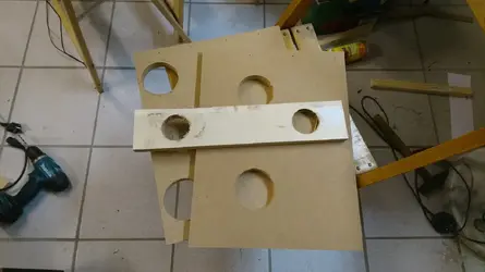

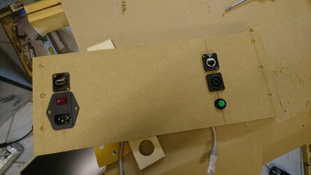

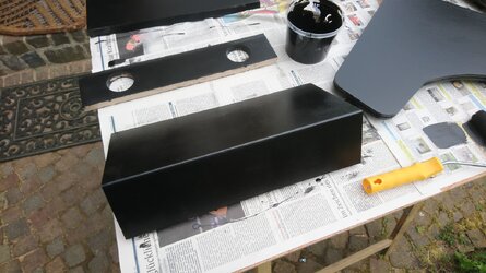

Die Woche ging es endlich mal wieder ein bisschen weiter. Ich habe die Ausschnitte für die Lüfter, die Lautsprecher und das Anschlusspanel gefräst. Außerdem habe ich die Bretter am Lichtkasten angefast umso möglichst wenig Schatten in der Ausleuchtung zu erzeugen.
Was die Lackierung angeht habe ich mich mal noch etwas schlau gemacht und werde jetzt auf 2K-HS-Filler setzen. Dieser wird zuerst mit einem Lasurpinsel und 2% Verdünnung aufgetragen und dann mit 240er Papier zwischengeschliffen. Danach folgt ein weiterer Auftrag mit der Rolle und ein weiterer Schliff mit 240 und 400er Papier. Darauf wird dann direkt foliert und in den nicht folierten Bereichen mit stumpfmattem, schwarzem Acryllack aus der Dose lackiert.
Und ja, ich weis, ich brauche einen neuen Fräser :fp:

Es ging weiter...
Langsam
wird es eng in der Kiste.

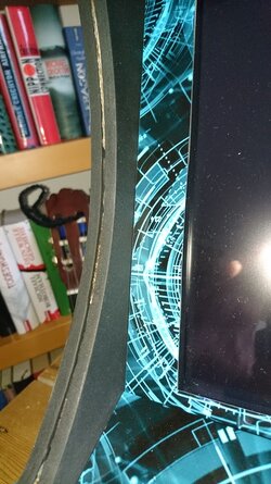

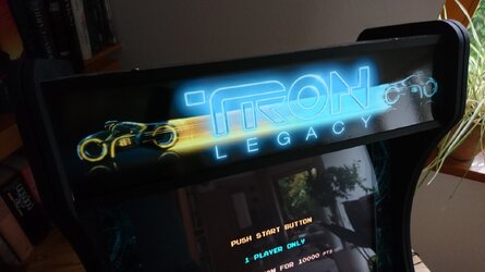

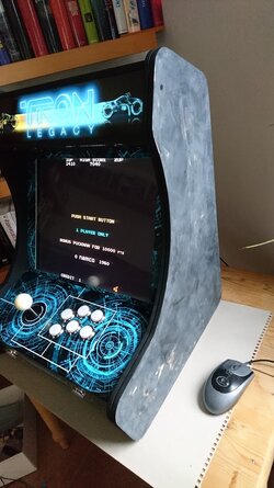

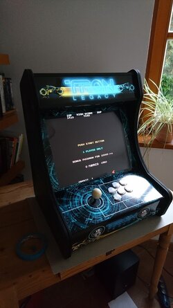

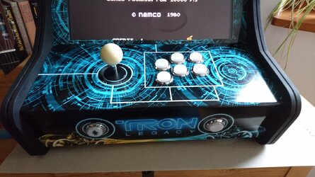

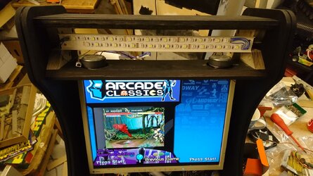

Die letzten zwei Tage ging es gut voran! Das Marquee wurde beklebt, danach kam das Controllpanel und das Bezel. Alles in allem hat das relativ gut funktioniert, nur beim Bezle ahbe ich einen Fehler gemacht und es auf das ursprüngliche 5:4-Format statt 4:3 ausgeschnitten, da ich mich auf meine alten Messwerte verlassen habe... Mist!

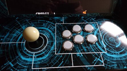

Die Meiste Zeit ging aber für das Controllpanel drauf. Erstmal hinten Platz schaffen für den Joystick und den Arduino (ausfräsen) und dann alle RGB-Leds löten und auch noch verkabeln. Alles in allem müssten es 52 Litzen gewesen sein, dazu kam dann auch noch, dass die Litzen mit den Stecker für den Arduino das Lötzinn kaum angenommen haben. Was war ich am fluchen...
Danach ging es dann aber relativ flott, einziges Problem sind die Lüfter im Boden, die ich noch durch 10mm-Exemplare tauschen muss, da die Buttons in der Front im Weg sind. Beim zusammenbau habe ich natürlich noch das Netzwerkkabel in der internen Verkabelung vergessen und musste daher nochmal das Hinterteil abscharauben, aber sonst lief da eigentlich alles glatt. Ach die Schutz-Folie am Marquee habe von hinten noch draufkleben...
Jetzt muss ich noch die Schrauben gegen schwarze Exemplare tauschen, die Sidearts aufkleben und die T-Molding installieren. Dann war es das mit der Hardware. Außer der Subwoofer. Der spielt im Moment noch zum Test im Schuhkarton :D

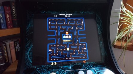

Heute möchte ich dann mal Hyperspinn richtig einrichten. Momentan klappt es noch nciht daraus Roms zu starten. Direkt mit Mame macht es aber schon reichlich Spaß :-)
Ach ja: Hat einer eine Idee, wie ich die ca 1-1,5 mm überstehende T-Molding sauber abschneiden kann, ohne meine Sidearts oder innen die Lackierung zu zerstören?
