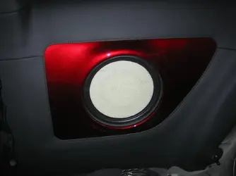

Bei mir funktioniert das einwandfrei, direkt in den Seitenteilen der Rücksitzbank. :thumbsup:

Schau mal in meinen Einbauthread - ich habe zwei in den hinteren Teilen der Rücksitzbank.
Funktioniert soweit gut, spielen sehr tief und die anbindung ist auch okay - allerdings bekommt bei mir jeder einen eigenen Kanal vom DSP, eine eigene Stufe und ist auch verschieden verzögert. Der Burns hat da schon nicht unrecht. Ein Woofer ist sogar etwas anders getrennt wenn ich es richtig in Erinnerung habe.
Nachteile - Membranen flattern bei lautem Tiefbass hörbar und die Arc´s sind keine Lautstärkewunder. Zwei sind schön nötig. Aber ich bin soweit zufrieden, ist eine schöne Lösung.
