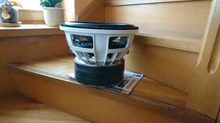

- 2 Eton Force 12-800 (2x2 Ohm/Stk) verbaut in einen Netto 110 L BR gehäuse mit 200 cm2 port, der 35 cm lang ist. Mit denen komme ich auf 2 Ohm.
- Hab noch ein Helix splx 12 mit 2x2 Ohm in einen 65 L BR.
- Einen macAudio Maximus Reference 12 mit 2x2,5 Ohm in 45 L geschlossen,
- Einen Image Dynamics iDMax 12 v3d2 auch in 45 L GG.
- Wenn ich glück hab und noch eine kapute Emphaser spl-x4 zum Umbauen finde, wede ich 2 Stk umgebaute verbauen. Mms wurde von 305 auf 240 Gr reduziert.
Der Image Dynamics iDMax 12 v3d2 scheint mir der einzig gut konstruirte und sinnvolle Woofer zu sein in deiner Auswahl ;)
Gut konstruiert ist anders. Hat seine Fehler. klang ist sehr gut. Funktioniert bei mir aber nur in geschlossen.
Bei meinem jetztigen Höhrgewonheit würde der nicht überleben.
Ist der Helix auch schlecht?
Ich mags manchmal laut, deswegen meine Auswahl.
