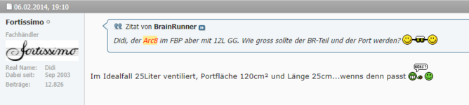

Ich hab hier im Forum im "FBP-Thread" mal folgende Gehäusedaten für nen ARC8 im FBP gefunden:
12L GG, 25L Vent (netto), Portfläche 120cm² und Länge 25cm
