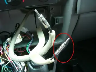

Das Radio hat zwei Antennenanschlüsse für Diversity. Einmal 0815 DIN Stecker und daneben einen kleineren, aber funktional identisch zum DIN Stecker. Nur eben dünner.
Wie heißt das Ding?! Gibts dazu Adapter auf DIN oder ISO?

Autotyp keine Ahnung. Habs Bild ausm Netz. Wahrscheinlich Reiskocher. Die Japaner haben sowas schon ewig.
Radio ist das Panasonic. Bzw. mein Eclipse hats identisch. Also Aftermarket Radio, daher gehe ich mal von nem Normstecker aus.
Ich habe schon nach allem möglichen gesucht. Angeblich ist der DIN die Dachantenne und der kleinere z.B. Scheibenantenne. Aber nirgendwo steht, wie das Trum heißt.
Und ohne Namen findet man alles, nur keine passenden Adapter.... Welchen ist erstmal egal (Buchse oder Stecker).

Im Internet ist nur die Rede von "half-sized" oder "mini" antenna plug. Vermutlich gehört der Größere Stecker zur Aussenantenne und der Kleinere zur Scheibenantenne. Das waren alle Infos, die ich habe.

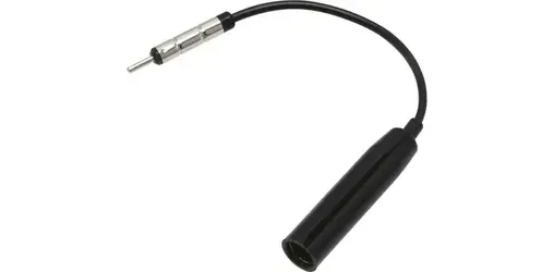

Ich habe gestern Nacht noch was wahrscheinlich passendes gefunden:
Clarion Addzest CCA-345-500:
http://www.addzest.com/ADDZEST_DYNA...bcat=accessory_au_100502&model_no=CCA-345-500
Laut Webseite ist der Adapter von "Mini-Antenna" auf JASO (sehr ähnlich zu unserem DIN-Stecker).
Weiß zwar immernoch nicht, welche Typbezeichnung der Stecker hat, aber für 6€ werde ich den mal bestellen.

JASO ist bei dem Adapter die Buchse. Schaut aus wie unser DIN Stecker nur hat die Spitze ne Art Kerbe wie bei nem Klinkenstecker.
Quasi der Große ist JASO. Der Kleine unbekannt.

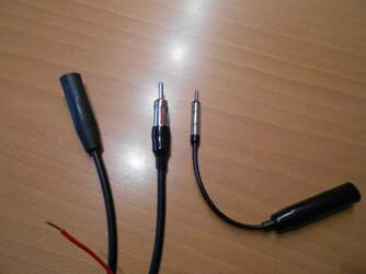

Jetzt wo die Adapter da sind, mal nen Vergleichsfoto. Links DIN, rechts ?! (weiß ich leider immernoch nicht....).
Werds die Tage mal testen, obs passt und vor allem funktioniert.
Sind nun Clarion Addzest CCA-345-500 Adapter geworden.
