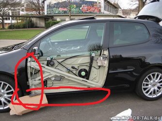

Ich versuch mal für die Allgemeinheit ne verständliche Anleitung zu formulieren.
Abbau
Türgriff und Türschloss ausbauen:
1. Verkleidung an der Innenseite ausklipsen (neue Klipse sind sehr empfehlenswert paar Cent).
2. "Garantieaufkleber" für das Türschloss entfernen.
3. Türgriff ziehen und währendessen die Schraube für das Türschloss lösen. (Wichtig! Das Türschloss auch ziehen, um den Punkt wo man es lösen kann zu finden und die Schraube und den ganzen Mechanismus aushängt).
4. Türschloss entfernen (Griff gezogen halten) und die Schraube wieder anziehen!
5. Seilzug entfernen und sich die Position merken.
6. Türgriff aushängen.
Türaußenhaut entfernen:
1. Abkleben oder unterlegen (verhindert Kratzer und Lackplatzer).
2. Alle Schrauben lösen (Vorne, unten, hinten und EINE am Türgriff) ACHTUNG! Außenhaut kann abfallen und GANZ WICHTIG! merken welche Schraube wo drin war!!!
3. Außenhaut leicht nach hinten schieben und aushebeln.
Türverkleidung abnehmen:
Dazu gibt es genug im Internet zu finden und auch hier sollten die Clipse erneuert werden ~50Cent.
Dämmen:
Türaußenhaut:
Die Außenhaut sollte massiv gedämmt werden, da sie sonst auf mittlerer Höhe gegen die Scheibe anschlägt.
1. VW Dämmung entfernen und alles säubern (Bremsenreiniger).
2. Bereich wo keine Strebe liegt mit Replay Audio Tubemat oder SIP NoFlex VOLLFLÄCHIG dämmen (Caveman666 hat Schablonen für den 5Türer). Ansonsten sieht man die Streben vor dem säubern auch sehr deutlich.
3. Alles VOLLFLÄCHIG mit einer Schicht ALB dämmen.
4. Absorber hinter dem TMT.
Türinnenblech:
Von BEIDEN Seiten großzügig dämmen.
Türverkleidung:
Je nach Lust und Laune und Material. Ich empfehle eine Schicht ALB. Danach eine Schicht Silitec und darüber eine Schicht Siligum von Variotex.
Zusammenbau
Türaußenhaut:
1. Türgriffmechanismus kontrollieren (sitzt der schwarze Plastikrahmen ordentlich!).
2. Türaußenhaut leicht von hinten einhängen und draufschieben.
3. Türaußenhaut festschrauben (richtige Löcher beachten!).
4. Kontrollieren ob man die Streben ordentlich freigelassen hat und sich das Blech nicht wölbt.
5. Türgriff einhängen (der Hintere Teil muss in Plastikführung im Türgriffmechanismus) Das ganze sollte sehr einfach gehen, sonst passt was nicht.
6. Seilzug einhängen (richtige Position).
7. Türgriff ziehen und Türschlossschraube solange lösen bis das Türschloss reinrutscht.
8. Schraube anziehen.
9. Innenverkleidung mit neuen Klipsen montieren.
Die Türverkleidung sollte ja kein Problem darstellen.
Befolgst du die Anleitung mit dem Türschloss, hast du später keine Probleme. Ich habe bei mir nicht immer auf genau diese Anleitung geachtet und deshalb den Mechanismus verbogen. Die Anleitung hat mir mein VW KFZler gezeigt.
Falls ich was vergessen haben sollte oder es Verbesserungsvorschläge gibt einfach meckern! :D
