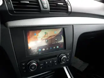

So finde ich es gut! :)
Sorry für die schlechte Qualität vom Schnappschuss, das Auto war noch eine Baustelle.
Sieht ja echt gut aus. Na dann werde ich ohl wirklich zum Tablet greifen. Wie machst du das mit dem ein und ausschalten? Und wie hast du es musikalisch angebunden?
Aufwecken aus dem Standyby und Einschlafen macht das Tab automatisch.
Tab im OTG-Modus mit USB-Soundkarte und Toslink zum DSP.
Michael
Hab aber kein DSP.
Und das mit dem aufwachen musst du bitte mal näher erklären.
Google dir mal "Timurs Kernel", das ist ein zusatz den man auf das gerootete Tablet mit installieren muss. schau auch mal in den Tabletthread hier im Forum, da steht alles drin.
DSP brauchst du nicht zwangsweise, nimmst du halt Chinch und gehst direkt an Endstufen.
