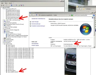

Ich habe Windows 7 64bit und nutze auch den XP-Mode für die Zapco-Geschichten.
Funktioniert hervorragend. Vmware geht auch, man kann auch dort USB-Geräte direkt einbinden.
Soweit ich weis wird ja an 64bit Treibern gearbeitet (nur wie intensiv?)
Aber gut das das Thema wieder aufkommt. Ich werde mir von FTDI mal die 64 bit -Treiber holen und mal schauen ob man die zum laufen bekommt. Wird wohl nicht klappen, sonst hätte Zapco das auch gemacht.. aber wer weiss..... :)
Habe die VID/PID aus den alten Treibern mal in die aktuellen FTDI-Treiber kopiert. Fehlerfrei installieren lässt sich das dann schonmal.
Com-Port hab ich jetzt nochmal von 11 auf 2 geändert, dann läuft auch die Software.
Schön auch das die Zapco ohne Probleme mit am PC-Netzteil hängen kann :D
So einfach kann das sein...
Ändern,Speichern,Laden.. alles geht.
Hier mal die modifizierten Treiber:
EDIT: Treiber gibts per PN
Alles natürlich auf eigene Gefahr !!
Com11 war für die Software zu hoch, also bei Bluetooth-Geräten oder so mal schauen und evtl. auf Com2 runterstellen.
Gebt mal Feedback ob bei euch alles läuft.

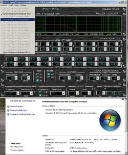

Danke für das Lob, ich äger mich selbst das ich das nicht eher probiert habe :) Hätte ich mir das mit dem XP-Modus und so weiter sparen können.
Hier nochmal mit meinem Notebook unter Windows 7 Ultimate 64bit:
Nochmal bzgl. der Treiberinstallation:
Für das Gerät "Zapco amplifiers network" reicht es bei der Treiberinstallation den entsprechenden Ordner mit anzugeben.
Also: "Treiber aktualisieren" -> "Auf dem Computer nach Treibersoftware suchen" -> dort den Treiber ordner angeben und "Weiter"
Für den "USB Serial Port" muss man Windows schon mit der Nase drauf stossen:
Also: "Treiber aktualisieren" -> "Auf dem Computer nach Treibersoftware suchen" -> "Aus einer Liste von Gerätetreibern auf dem Computer auswählen" -> "Datenträger..." -> Dort dann die ftdiport.inf aus dem Treiberordner wählen und das Gerät "USB Serial Port" nehmen. Die Sicherheitsabfragen natürlich immer bestätigen.
Dann evtl. noch den Comport auf eine niedrigere Nummer wählen. Über 10 scheint nicht zu funktionieren.
