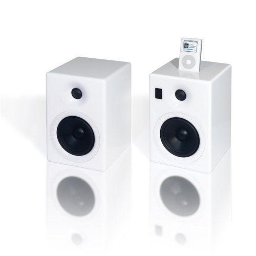

ich habe im Schlafzimmer ein Pärchen Aktivlautsprecher iTeufel Box mit Musik von einer Apple AirPort Express in Betrieb. Die sind prima :beer:
Die iTeufel Box gibt es aber nicht mehr, sie ist ausserdem recht teuer (u.a. durch den nicht benötigten iPod-Anschluß). Es besteht Interesse an weiteren Aktiv-Lautsprechern wie die iTeufel Box. Ich denke, dem Benny "Dane" geht es ebenso ;)
