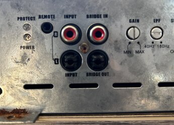

Ein Bekannter will seinen alten Subverstärker wieder einbauen und hatte mich nach dem richtigen Terminal gefragt.
Allem Anschein nach haben sich bei Ihm 2 der 4 Cinchports „verabschiedet“.
Keine Ahnung wie er das angestellt hat.
Für mein Verständnis würde es doch reichen mit einer Monoleitung in den Bridge-In zu gehen oder irre ich mich?

Oben rechts, mono Bridge In, fertig.
Versuchen könnt ihr es auf jeden Fall.
Wenn es auf dem Bild nicht täuscht, dann hat das gute Stück aber ohnehin schon mit Rost zu tun- entsprechend vorsichtig wäre ich was das Innere angeht.
Nicht, dass die Hardware dahinter beschädigt wird.
Entsprechend würde ich die wohl eh mal auf machen und einer Sichtprüfung unterziehen.
Mit etwas Glück sind die Buchsen auch gut erreichbar und man könnte sie einfach austauschen.
Materialkosten liegen da im Cent bis wenige Euro Bereich.

offen hatte ich sie schon, drinnen ist alles super. Der Rost ist nur an dem einen Fuß.
das Terminal wäre auch gut erreichbar, nur fehlen mir die skills es zu wechseln.
