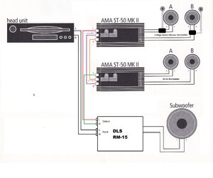

es geht um den Anschluss 2 Stück AMA 50 Stereo MK2, welche zusammen über eine DLS Endstufe verbunden sind.
An jeweils einer AMA hängt ein Kompo-System, an der DLS ein Subwoofer.

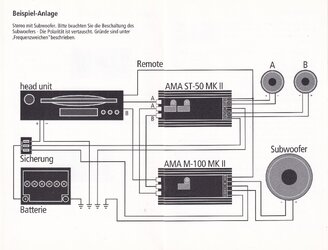

In der AMA-Anleitung ist nur die Kombination mit der M-100 abgebildet und um Fehler vorab auszuschließen wollte ich wissen, ob der Aufbau so funktioniert oder nicht (siehe Bild) ?!
LG
Christian

Das sind doch Anschlüsse aus dem letzten Jahrtausend!
Warum nicht einen kleinen dsp zum durchschleifen? Wie willst du eine Frequenztrennung so realisieren? Früher hat man analoge Weichen gehabt, die den gleichen Effekt hatten (aus einem chinchpaar fünf Kanäle machen).
Natürlich ist das etwas in die Jahre gekommen.
Ich wollte nur fragen, ob es prinzipiell so gedacht war zwei von den AMAs zu kombinieren; und wie in diesem Fall die DLS Endstufe vorzuschalten.
Es geht mir nur um das Verständnis.
Habe zwar keine AMA aber: die 50 ist ein Stereo Verstärker, nutzt also 2 Cincheingänge für L/R. Einer davon ist doppelt ausgeführt (A).
Nur bei der 100 wird aus A & B intern ein Summensignal erzeugt, da das eine Mono ist.
Dementsprechend ist deine Beschaltung zwar technisch ok, aber du verdrehst A und B zwischen den 2 Verstärkern.
Kommt nun drauf an, welche LS wo im Auto sitzen... Unter ganz bestimmten Fällen kann das durchaus korrekt sein.
Diese Beschaltung wäre jedoch recht abwegig.
Welches Compo System, bzw. wie aufgebaut (aktiv/passiv, welcher LS wo dran)?
Nenn die AMAs mal 1 und 2 und beschreibe wo das Compo System bzw. LS an AMA 1 im Auto montiert ist. Genauso für AMA 2.
Als nächstes würde ich die Bezeichnungen der Eingänge ersetzen: "A" durch "L" und "B" durch "R".
Dann reden alle auf gleicher Basis. Dieses überall A und B in den Bildern macht einen ja wahnsinnig (Eingang, Ausgang, LS, HU? AMA unten oder oben?)
"An Anschluss A" bietet sonst diverse Interpretationsspielräume.

für mich zum Verständnis, die hat ja keine eingebaute Weiche? Der Line in schleift nur durch,
warum die AMPs nicht für den linken und rechten Kanal komplett getrennt für eine möglichst hohe Kanaltrennung?
Dann brauchst du auch nur ein ganz kurzes Chinch Kabel von A nach B oder Y Kabel?
Oder verstehe ich was falsch?
Oder um noch vorne und hinten in der Lautstärke regeln zu können?
Dann würde ich aber unten A und B tauschen wegen links und rechts?

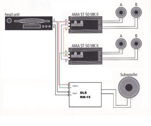

So, ich habe jetzt den Plan aktualisiert, damit man es besser Verstehen kann.

Kannst mMn so machen.
Allerdings:
Da du AMA2 am Eingang L/R verdrehst (ggü AMA1), muss Breitbänder B auf der gleichen Seite wie Compo A sitzen.
Breitbänder A dann bei Compo B.
Alternative 1:
BB A an Ausgang von B klemmen und BB B an den anderen.
Dann kann A zu A und B zu B montiert werden.
Alternative 2 wäre L auf L durchzuschleifen und für die 2 R ein Y-Cinch zu nutzen.
Dann kannst A zu A und B zu B montieren.
Quasi wenn du L/R am Eingang verdrehst musst das irgendwie wieder korrigieren. Entweder durch verdrehen der Ausgänge oder seitengedrehte Montage.

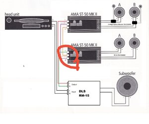

Dein neuer Plan würde so funktionieren, hast nur an der zweiten AMA L/R Eingang falsch beschriftet, also L/R tauschen.
Was ist denn falsch beschriftet ? Dies ist die gleiche Belegung wie in Heft mit der M-100, nur eben nur einer zweiter Stereo 50.
Deshalb habe ich das Bild auch hier gezeigt, da ich keinen Fehler machen wollte und durch falsches anschließen etwas beschädigt wird !
Natürlich habe ich auch daran gedacht einfach von der DLS von L/R jeweils per Y-Cinchkabel zu beiden AMAs zu gehen. Dann würde man sich das durchschleifen zwischen den AMAs sparen und die Kanäle wären eindeutig belegt.
Ich weiß aber nicht was besser wäre ?!
