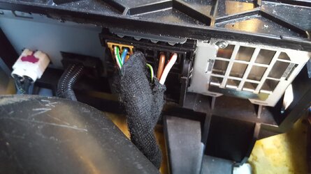

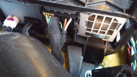

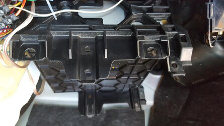

Hier mal ein Bild von meinem Radio.
!!!Vielen Dank!!!
Viele Grüße
leno1324

Du scheinst den Bildern nach ein MMI 3G zu haben mit Passivsystem. Da ist es eigentlich ganz einfach. Du nimmst die Kabel der vorderen 2 LS-Kanäle, gehst damit in den Highlevel-Eingang vom PXE und zwar zusammen gefasst auf L1+L2. Der PXE braucht nur 2 fullrange Kanäle. Somit werden die hinteren Kanäle vom MMI nicht verwendet.
Der PXE verarbeitet diese 2 fullrange Signale zu 4 zu deinen LS v.+h. passenden Signalen.
Daher gehst vom PXE mittels 4 Chinch-Kabel zur Endstufe und von dort zu den LS vorne + hinten.
Ich kann mir gut vorstellen dass beim LS-Input deines PXE etwas nicht stimmt, vielleicht bei der L1-L2 Geschichte... Du hast nicht etwa alle 4 MMI LS-Kanäle am PXE angeschlossen?

Kennst diese bereits vorher genannte Anleitung? http://www.alpine-extranet.de/viewtopic.php?f=7&t=1502
Da ist es auf der 4. Seite perfekt erklärt, genau so wie die ganze Installation eigentlich.
Hier aber noch ein mal wie dein Anschluss aussehen muss:
VL+ -> L1+ und L2+ (beide Kabel verbinden und so dein MMI LS-Kabel anschließen)
VL- -> L1- und L2- (dito)
VR+ -> R1+ und R2+ (dito)
VR- -> R1- und R2- (dito)
Die 2 hinteren LS-Kanäle deines MMI brauchst und kannst auch nicht am PXE abschließen. Einfach ins Leere laufen lassen. Der PXE braucht nur die 2 vorderen Signale und macht aus diesen 4 passende, so dass dann über den Verstärker gehend alle 4 LS versorgt werden.
Wenn du alle 4 MMI LS-Kanäle am PXE anschließt, dann wird der PXE darüber nicht happy sein. Dann erwartet er nämlich auf L1 ein HT-Signal und auf L2 einen TMT-Signal. Also bereits aufgeteilte Frequenzen, die aber bei dir nicht der Fall sind. Du hast überall fullrange Signale.
