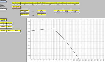

Schau mal, so wäre der GTI in ca 57 L GG:
sieht natürlich so aus wie du sagst, fängt sehr weit oben an abzufallen unten macht er kaum im verhältnis zu oben!

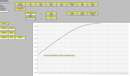

Jetzt simulier ich mal mit Druckkammereffekt geschätz ab 45 Hz und einem LPF 50Hz mit 24dB/Okt:
sieht doch vorbildlich aus ! Nur etwas mit der Leistung aufpassen wenn du ihn untenrum Prügelst in dem Winzgehäuse, aber der GTI kann ja ein bisschen was Wegstecken ;)
