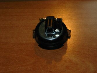

Ich habe den gleichen Wagen und muss sagen, dass die TMTs schon ganz gut Alarm machen können, die HT sind meiner Meinung nach sehr leicht auswechselbar... Der Kondi der HT ist direkt am HT dran, beim Tauschen des HT könntest Du eine ganze Menge gewinnen (vielleicht da mal drüber nachdenken).
Ob und wie der TMT irgendwie getrennt ist, weiß ich nicht.
Foto vom HT wo man den Kondi sehen kann:

Danke für eure Antworten....das mit den Hochtönern wer ne alternative aber habe keine unter 100€ gefunden o0 ? für etwas mehr Geld könnte ich mir Mittelklasse Kombo System kaufen oder erstmal die Türen dämmen, das ist es mir noch nicht Wert ....Werde woll um sicher zu gehen den HPF auf 60Hz laufen lassen oder ausschalten je nach Lautstärke ...und den Bass verstärkt aus meinem SUB, nach vorne hohlen =D ...
