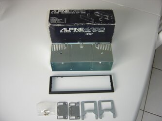

für die. die es interessiert: es schien damals ein alpine kit 4100 gegeben zu haben, womit man aus dem quick out einen festeinbau machen konnte...:
blöde frage am rande: hat wer so ein Kit noch irgendwo runliegen? oder wo bekomme ich so raritäten ab besten?

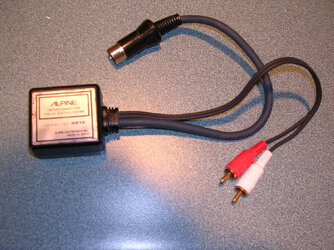

gilt genauso für den line-in adapter 4130, den man ans wechsler-kabel klemmt:
Danke euch!

Du hast noch Chanchen:
1.
- der 4100 wurde durch den KTE-180D ersetzt
- ggf. durch Einzelteile basteln (Blechkasten (Case Inner), Verriegelungplatten incl. Schrauben (Bracket Stopper) und Zierrahmen (Face Plate) vom TVA-M013P sollten ebenfalls passen

- der richtige Wechsler Adapter heißt 4913, ein "Line IN" funktioniert aber nur dann wenn das Radio ein "EXT. Kabel" (braun/weiß) hat
Gruß Leo
danke - wer lesen kann ist klar im vorteil. du hast recht, es ist ein 4913 adapter... da ich ein 7909 im fokus habe, sollte das mit dem braun/weißen kabel klappen, oder?
und danke für den tipp mit dem rahmen. werde mal auf die suche gehen...
