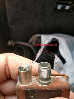

an meinem 95er Audi 80 ist dieses Elektrobauteil verbaut, welches weichen muss, da komplett auf DAB umgebaut wird:
Der Durchmesser des Anschlusses hat 10mm.

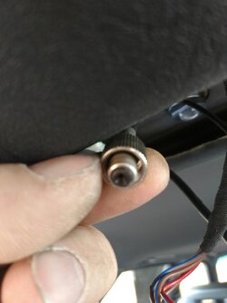

Das Gegenstück,auf welcher dann der Adapter drauf muss,sieht so aus:
Sorry für das schlechte Bild, ich dachte,ich mach kurz einen Schnappschuss und erörter das dann im Internet,Pustekuchen :-)
Wie heisst denn der Stecker? Ich brauche dann den Adapter dazu auf Fakra....

Hallo!
Danke für die Antwort, ja das passt.
Wo bekomm ich denn solch einen Schraubstecker adaptiert auf Fakra Stecker her? Ich finde es nur mit dem Gegenstück des Schraubsteckers
Also so, nur die Schraubbuchse muss ein Schraubstecker sein
Find ich ums verrecken nirgends. Kann mir das jemand crimpen?
