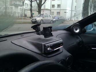

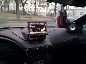

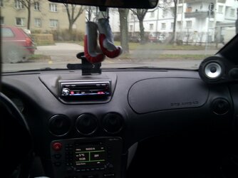

Habe nun auch schon einen Schacht gebaut u setze spätestens am Montag ein alpone iva d310rb ein..
Muss ich dann die Anlage neu einmessen oder sollte alles so passen wie es ist? Lzk Trennung und co sind ja direkt an den Endstufen eingestellt...
Mfg
Einbau soweit erledigt, nur wie verschliesse ich den lüftungskanal am besten, das die warme luft nicht auf den radio bläst??
Mfg
So hab nun den schacht mit dämmwolle u klebeband zu gemacht..
Alles soweit fertig u kommt samt a säulen demnächst zum Sattler...
Mfg

Nicht schlecht! Geile Arbeit und wenn es erstmal bezogen ist! Aber ich hätte ein Doppeldin besser gefunden! Meine meinung!
Ah ok! Dann haste natürlich die beste Lösung gefunden!
