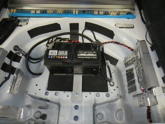

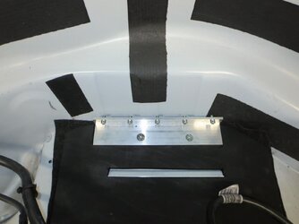

Adapter Platte basteln
permacodemedia
Batterie ganz nach vorne schieben und
permacodemedia
jeden x beliebigen 10" verbauen
permacodemedia
geht auch so:
permacodemedia
permacodemedia
permacodemedia
Vielen dank für die Bilder aber wegen Luftfahrwerk ist da unten Leider keinerlei Platz

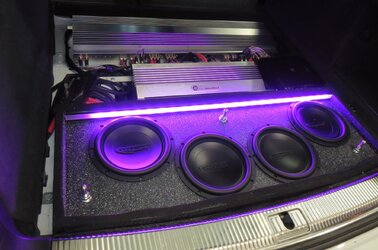

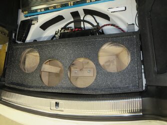

Neue Halterung für die Batterie:
Gehäuse für 4 x ArcAudio ARC8 :
Das kann man doch noch deutlich optimieren ;)

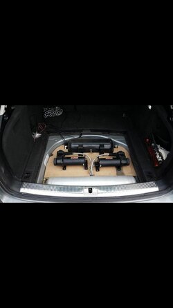

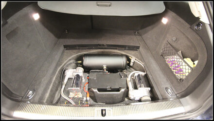

Dann passt der Woofer noch locker rein in die Mulde...Endstufe(n) dann links ins Seitenteil oder den Kofferraumboden minimal höher machen und dann vor den Lufttank.

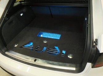

Das oben ist nicht mein original Ausbau. hier ein Bild aus meinem Vorherigen A4.
Der Serien Woofer ist raus und Direkt unten auf dem Metall ist ne Holzplatte mit ventielen und Steuerung.
Oben auf der Batterie liegt ne Platte mit 2 Tanks mit 30.5 Liter Volumen und 2 Kompressoren.
Das Ganze Wird noch mit leder Bezogen usw für treffen.Dass man den Kofferraum auf lassen kann und die Klappe öffnen
