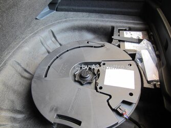

Der Sub (Bild ausm Internet, aus einem Quattro, ist aber der gleiche Aufbau)
Wie in dem anderen Thread von hier beschrieben ... der Sub erreicht früh den vollen Pegel ... und klingt auch gar net so schlecht ... aber wenn man lauter dreht, bleibt der Pegel gleich, d.h. im Verhältnis wird der Bass weniger... Det stört mich etwas.
Hat jemand nähere Infos oder weiß wer mehr über die verbaute Technik ^^ ?

ist doch überall das gleiche, der DSP ist so eingestellt, dass selbst bei max. Pegel die einzelnen LS / Sub nicht höher als
x-% angesteuert werden. Damit wird vermieden, dass die LS/SUB überlastet werden bzw. den "frühen" Tod sterben.
