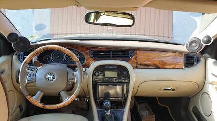

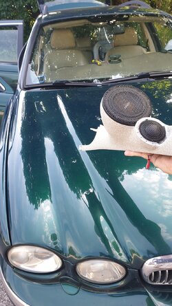

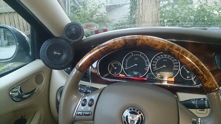

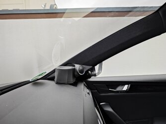

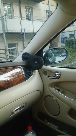

Mitteltöner in die Armaturenecken an die Windschutzscheibe zu richten bringt IMMER Verdruß, da Direkt- mit reflektiertem Schall gemischt wird, was zu Verzerrungen führt. Das ist ein vergleichbares Problem, wie zu weit außen sitzende Hochtonkalotten, die dann via Seitenscheiben Scheinschallquellen bauen und so die Bühnenbreite schmälern und die Ortungsschärfe verwaschen.
Ich habe meine eigenen Regeln u.A. mal in einem Vorausentwicklungsprojekt angewandt und sehr gut dokumentiert - leider ist es mir verboten geblieben, das zu veröffentlichen. Damals haben wir im Fahrzeugnetz alle Größen von Personen platziert und letztlich einen gemeinsamen Schnittpunkt der gedachten Achsen der Hoch- und Mitteltöner zwischen die Köpfe der Frontinsassen gerichtet. Symmetrisch, also links wie rechts in gleichen Winkeln. Die dann zusammen mit Wölfi erarbeiteten beiden DSP-Settings waren einmal fahrer-optimiert und einmal mittig, also für alle Insassen tauglich. Das klappte sehr gut. HT (Magstat pY6S) und MT (SS10F) saßen dabei leicht überlappt in den A-Säulen. (Bilder vorhanden aber gesperrt).
