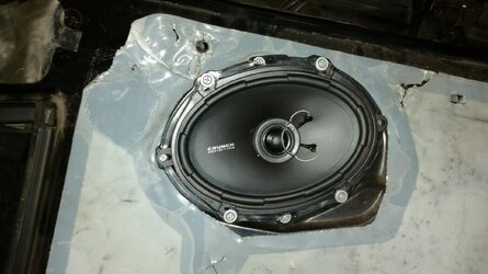

sind die Ovalen 6 x 9 Zoll?
Push gute frage hab mich noch nicht mit auseinander gesetzt. Laut netz Harmony Stereo HA-R68 Car Stereo Rhythm Series 225 Watt 6x8" 5x7" Speakers:
Specifications:
6x8" / 5x7" Rhythm Series 2-Way Car Speaker PairPower Handling:Peak: 225 wattsRMS: 75 wattsSensitivity: 90dBFrequency Response: 45Hz-20kHzMounting Depth: 2 1/4"Mounting Cutout Diameter: 4 15/16" x 7 1/16"Tweeter Size: 1/2"Single 4 Ohm

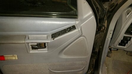

Wenn man sich >hier< den Innenraum aus einer etwas anderen Perspektive anschaut, dann fällt auf, dass die TMT-Position auf Kniehöhe ist, was zum einen bedeutet, dass die TMTs nicht sonderlich tief spielen würden, zum anderen durch die relativ offene Geometrie des Fußraums die häufigen Auslöschungen nicht in starkem Maße zu erwarten sind und zu guter Letzt, dass die Abstrahlung des TMTs nicht großartig durch den Unterschenkel beeinträchtigt würde.
Das würde ich bei der Chassiswahl berücksichtigen.

EDIT: Die TMTs würde ich vor die Gitter holen oder wenigstens nah heran und die Gitter gegen offene Hexagonalgitter tauschen.
