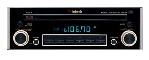

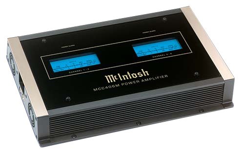

Falls mich der Teufel doch noch reitet, verbaue ich diese Kombi ...

Aber alles kann mit der MC Kombi klanglich nicht mithalten. Auch wenn sie für Subantrieb auch etwas zu schwach sein sollte. Aber ansonsten ne hammergeile Kombination.
