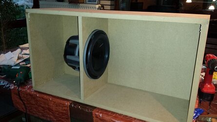

Mein Wagen ist ein Mercedes W210 (alte E-Klasse). Erfahrungsgemäß gibt es hier immer ein Problem mit Subwoofer/Bass Findung. Momentan läuft bei mir ein Hertz HX250D in einem Bandpass Gehäuse mit 35l und 55l.
2 Ports mit einem Durchmesser von 10cm und 15 bzw. 10cm Länge. Geht ganz gut... aber nicht wirklich sauber und dröhnt sehr stark. Die Ports werden durch die Hutablage in den Innenraum geführt.

Bei dem Bandpass stimmt etwas nicht. Und mit den Einstellungen denke ich auch nicht.
Er meint: Magnet in die belüftete Kammer, deine geposteten Volumina sind etwas gross, hat aber kaum Auswirkungen.
Das erklärt warum er scheisse spielt.
Wieso machst du sowas?
Der HX 250 spielt perfekt in 25 Liter Netto GG+50L belüftet, Ports durch die Hutablage.
Tuningfrequenz der ventilierten Kammer aber um 60 Hz und Port nicht zu klein!
Warum? Weil ich es mal ausprobieren wollte ;)
also lieber den Magnet in ein 25l Gehäuse setzen und den LS in eine Kammer mit 50l spielen lassen... diese dann mit den Ports an den Innenraum ankoppeln, Ja?
Nein.
Magnet in die ventilierte Kammer, die kleinere geschlossen. Port um 250cm² und abstimmung auf 60-65 Hz.
Qts des HX250 ist zu hoch für einen doppelt ventilierten Bandpass.
Dazu kommt noch der Einfluß der Heckscheibe, was beim dop.vent. auch schwer einzukalkulieren ist.
Also ist die ganze Box quasi Murks...
Neuaufbau ist nicht das Problem, also bau ich ein neues Gehäuse mit 25 und 50l auf. Kann mir Jemand die Ports berechnen? sollen 2 Ports werden...
Meiner Erfahrung nach klingt ein Port besser als 2... entweder Beifahrerseite oder Mitte.
Okay, das ist gut zu wissen... Mitte ist nicht Umsetzbar... also wirds wohl Beifahrerseite werden.
