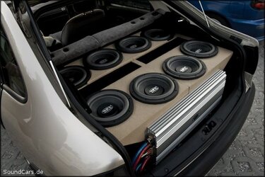

hallo
quer zwischen die woofer
so in der art
[attachment=0:1d005nfb]Renault+Laguna_Membranflaeche+ist+durch+nichts+zu+ersetzen+auser+durch+noch+mehr+Membranflaeche_jpg_small.jpg[/attachment:1d005nfb]
Mfg Kai

hallo
da steht was von Corsa C :!:
Mfg Kai
ach ja...stimmt..mh? schwierig, dann würd ich den port hinten an der heckscheibe machen....
im laguna auf dem bild von mir war auch erst der port hinten, da hat die verlegung zwischen die woofer sehr viel gebracht ( wurde getestet vorher )
Mfg Kai
