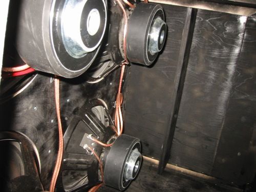

permamedia
Hier waren es 4 x 50 Liter + 1 x 500 Liter :bang:
500liter für 4 15er? aber dann nich mit soviel leistung?
