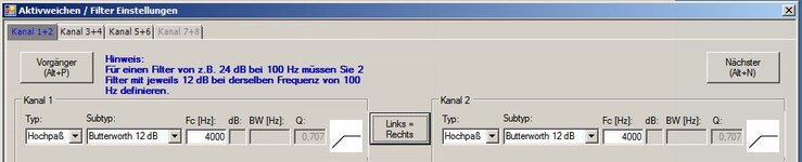

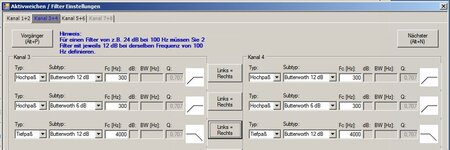

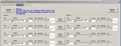

Ich habe mit der 4to6 Software Off-Line gespielt und die dazu passenden Einstellungen für die Weichen der Ausgangskanäle 1+2, 3+4 und 5+6 gefunden (hier Beispielwerte),
Und jetzt zu meinen Fragen dazu bzw. zu der Einstellung des 4to6
1. Wo kann ich es definieren, dass die Kanäle 5 (für die TT) und 6 (für den Sub) jeweils Summe aus Links und Rechts bilden sollen?
2. Wenn ich es nirgendwo angebe, aus welchen Eingangskanälen wird das Signal für die Ausgangskanäle 5 un 6 generiert?

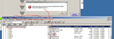

Weiß einer, woher diese Fehlermeldung kommt (die in der Fehlermeldung bemengelte Datei ist vorhanden)?
