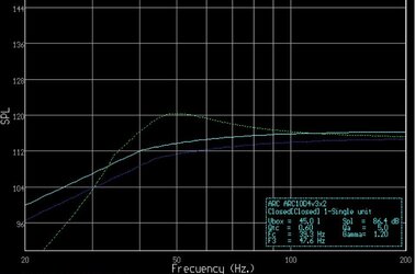

Hier ein Vergleich mit 1000W von Deinem Rockford gegen 2 x 10" ARC Audio ARC10D4v3:
hellgrün: RF in 40 Liter BR (11er Rohr 30cm lang) Rohr müsste aber deutlich größer sein damit es kompressionsfrei bleibt...somit würde ich hier noch etwas abziehen vom Pegel.
dunkelblau: RF in 45 Liter geschl.
cyan: 2x ARC Audio 10" in 45 Liter geschl.
Du kannst einen 12" in dem Gehäuse als BR völlig vergessen.
Das Ergebnis steht oder fällt mit dem Gehäuse und deines ist dafür nicht geeignet, weil es zu wenig Volumen hat und du dadurch keinen passenden Port unterkriegst.
