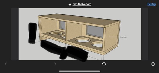

ich werde fürs neue Projekt, 4 Woofer verkabeln (8 Zoll )
Es teilen sich jeweils 2 Woofer eine Kammer.
Welchen Querschnitt sollte ich verwenden ?
Reicht im Gehäuse ein 2,5 mm2 Kabel von Woofer zu Woofer ?
Vom Terminal zur Endstufe würde ich ein 4mm Kabel verlegen.
Ist das ausreichend ?
Endstufe Steg K2.03 an 4 Ohm verkabelt

Entfernung endstufe woofer? Alles im Kofferraum? Reicht. Ists nen Bus mit 3m kabelweg würde ich mehr nehmen.
Rein für das Gewissen würde ich auch intern mit 4mm2 weiter gehen.
Zum einen weil du sowieso schon durch das Anschlussterminal und die Löterei ne zusätzliche Widerstandserhöhung hast und zum anderen wie gesagt für das Gewissen.
Zumal die Steg schon ordentlich Strom durchs Kabel jagen wird.
Wirklich zwingend notwendig wird 4mm2 aber sicher nicht sein.
Viele Grüße Micha :beer:
