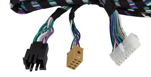

Ich habe die ESX QM Four PP gefunden
aber diese hat ein 5 M Kabel für Quadlock Stecker , das der Ford nicht hat.
Wenn man diesen adaptieren kann, wäre das eine Alternative
  • musway-mpk-qsc25-m-adapterkabel-fuer-quadlock-lautsprecherstecker-auf-20-pin-molex-fuer-m4-m6-...jpg
