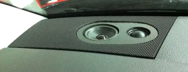

ich steh´grad vor der Frage, was ggf sinnvoller wäre. ;)
3-Zoll MT´s in den Türen (etwas vor und über den Knien)
oder eine 2-Zoll Doppelbestückung auf dem A-Brett über die Scheibe spielend?
Aktuell spielt ein Singlepack 2-Zöller recht gut über die Scheibe,
pegelseitig ist es jedoch mein schwächstes Glied in der Kette.

nope,
lässt die Einbautiefe nicht zu.
aktuell sind SO55 neo drinnen und ein zweiter ginge jeweils daneben.
die 3Zöller gingen definitiv nur in den Türen
Die ovalos waren auch mein erster Gedanke. Doppelbestückung würde ich nur bei einer Ausrichtung in Betracht ziehen, bei denen bei beiden die Laufzeit identisch ist (also neben oder übereinander aber nicht hintereinander), so ein seitliches linearray über die ganze abrett Seite habe ich letztens auch nachgedacht
Nachdem der HT in die A-Säule gewandert ist,
würde stattdessen ein 2. MT hineinpassen, also nebeneinander ;)
Der 3-Zöller könnte entweder an der oberen (Dynaudio-) Position spielen, was aber direkt gegen die Knie wäre,
oder an der Linie unterhalb des Griffes entlang, ziemlich nah am A-Brett.

Alles über 30mm Einbautiefe fällt flach,
beide Chassis würden somit (wenn überhaupt) nur als "Aufputzvariante" dort reinpassen.
Konkret geht´s mir um die Qual der Wahl:
Double SO55 neo über Scheibe vs. DLS Scandinavia 3 an suboptimaler Stelle.

Kammfiltereffekte hat man nur oberhalb der Frequenz, die der Wellenlänge des Mittenabstands beider MT entspricht. Beispiel: Abstand von Mitte MT zu Mitte MT: 65 mm -> 344/0,065=5290 Hz. Wenn die so dicht montiert werden können, laufen sie halbwegs schadfrei auch so hoch - ne Trennung zum HT bei 2,5 - 3 kHz wäre also gut.
Das Spiel mit Reflexionen via Scheibe könnte aber in die Hose gehen - ist eh sehr kritisch, weil immer auch ein Teil direkt (unreflektiert) ans Ohr kommt. Die dabei enstehenden Frequenzganggebirge kriegt man messtechnisch zwar per EQ ausgebügelt - aber klanglich nicht. Insofern ist diese Position sub-optimal.
Der Abstand MT zu HT sollte aber halt die Wellenlänge der Trennung nicht überschreiten - das kriegt man mit keinem DSP wirklich schadfrei gebügelt.
Warum nicht einfach anstatt dem Gitter aufm A-Brett eine Art Gehäuse machen, bei dem Der Ring um ca 2cm angehoben wir und immernoch über die scheibe spielt?
Besten Dank für Eure Kommentare. :-)
Am liebsten wär mir zwar die unsichtbare SO-Doppelcombo gewesen,
da ich mir dadurch jedoch auch die meisten Nachteile einhole, werde ich wohl auf den OEM-look verzichten
und versuchen, das Gitter so weit aufzubauen, dass der Scandinavia 3 dort reinpasst.
