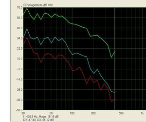

Ev. in Frage kommen würden Peerless SLS 6.5" mit 8mm linearem Hub eigentlich ein Subwoofer aber bis ~300Hz wirst keine Problem haben. Sollte sich also mit vielen MT´s kombinieren lassen
http://www.europe-audio.com/Product.asp?Product_ID=5846
können tief und "relativ" Laut - kein Highpass, LP 150Hz/12dB

Funktioniert der Peerless denn auf die Türe? Dachte eigentlich immer, dass der ein GG haben will ?
Sonst natürlich ein sehr interessanter Treiber.
Eigentlich ist es ein BR Treiber, lässt sich aber bedingt durch die Rohrlänge kaum sinnvoll abstimmen.
Ein GG in der Tür macht sicher Sinn eigentlich bei jedem Speaker aber da bin ich wohl ein wenig eigen :hippi:auch zur Verringerung des Dämmaufwands und der damit verbundenen Kosten. Ich hab meine "Free air" (in den Kotflügel) laufen, sie haben sich noch nicht beschwert.
