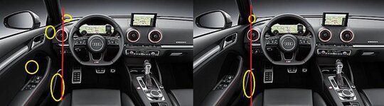

Mich würde auch sehr interessieren welche Nachteile ich durch ein 3 wege mit Mt in der Tür habe und ob man das durchs einmessen kompensieren kann. Oder ist ein 2 Wege System klanglich von Vorteil? Ich würde gern die ML 1800.3 in Verbindung mit den ML 280.3 und ML 700.3 verbauen.
Edit: auto ist ein a3 8v Sportback

Schau dir mal den Anhang an. 2Wege vs. 3 Wege.
Fahrerseitig geht das ja noch aber welchen vertikalen Versatz zw. HT und MT hast dann auf der Beifahrerseite?
Mit dem DSP kann man nur die Phantommitte schieben, den Schallentstehungsort kann man nicht verändern und dann liegen die akustischen Zentren schon arg weit auseinander.
